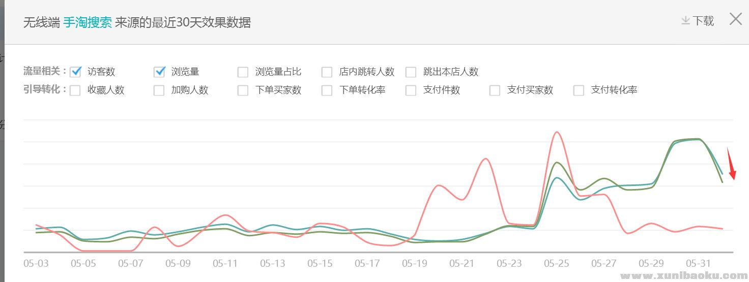

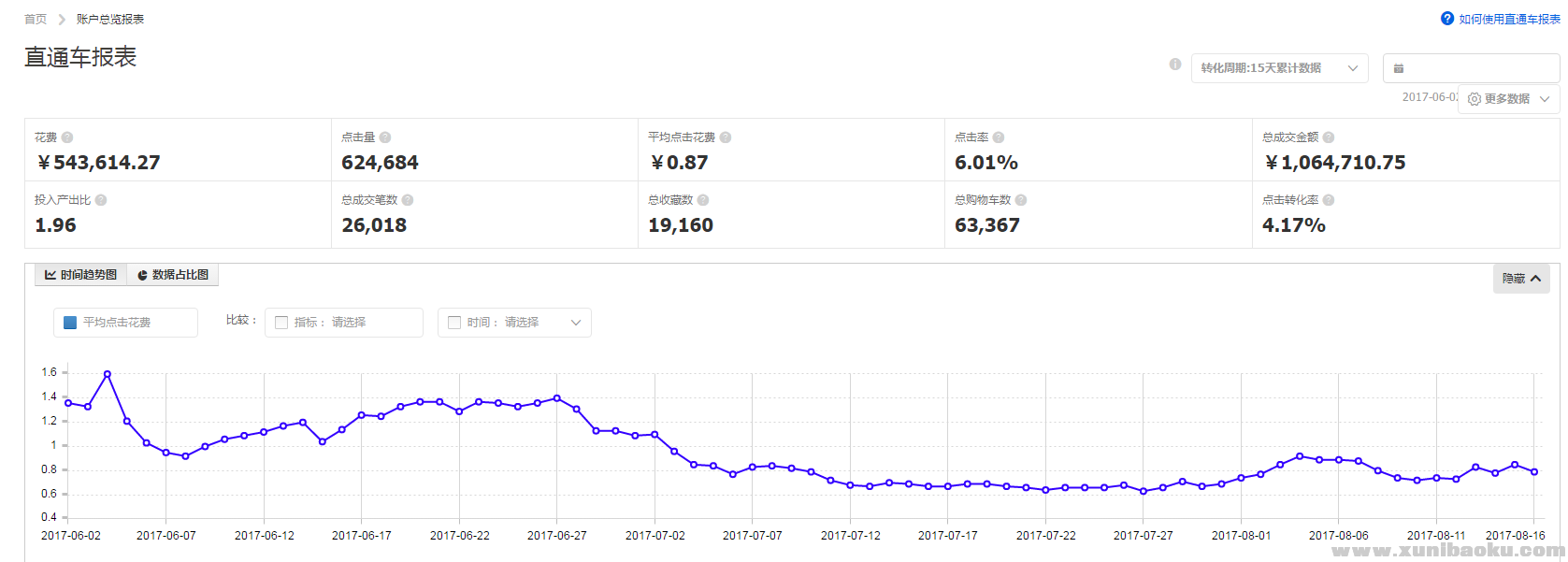

老品螺旋打造爆款,也是上半年主要在研究的东西,这个雨伞刚接手也就是这个样子一个月十五六万不到20万的销售额,在这个类目属于很一般了,刚接手数据样子
现在的整体状态
其他数据就不晒了,眼看下半年将近,今天只说一下关于直通车老品螺旋的做法以及维护重点事项。
